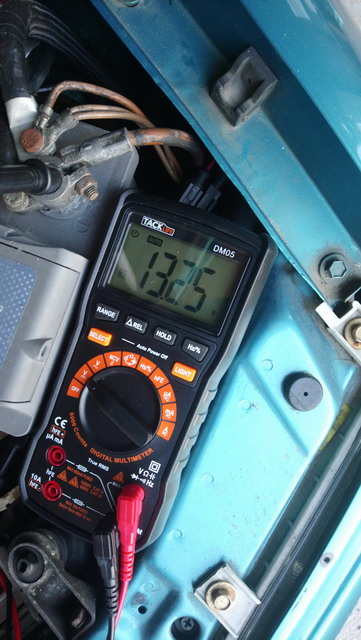

Hier mal die Ergrbnisse
Die Spannungswerte die an der Batterie gemessen wurden Entsprechen auch den werten direkt an der Lichtmaschine
Zustand mit ABL und Lüftung, Tendenz Sinkend
Zustand bei Last
Zustand bei Last
Zustand nach abklemmen des Ladeerhaltungsgerätes

Reihenfolgen bitte von Unten nach Oben Betrachten
