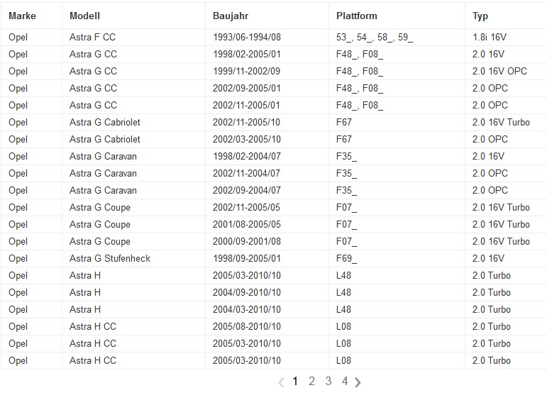

Guten Morgen.
Auf den ersten Blick in die Bucht sehe ich einen (!) Anlasser für fast alle Astra: Das sollte Deine schnellen Lösung entgegen kommen. Beim Z18SE im GCAB ist der Anlasser in 30min ohne Hebebühne getauscht (habe ich hier schon einmal machen müssen, zusätzlich zu einer Dachreparatur - hatte damals noch einen Anlasser im Keller liegen)

So, da bin ich dann mal wieder zurück.
Also Anlasser wurde gewechselt.
Startversuch. . . . . . . . NEGATIV !!!!!
Grübeln suchen, Fehler eingrenzen.
Benzinschläuche am Motor abgezogen, starten und siehe da, kein Sprit.
Prüfen Relais im Beifahrerfußraum, NIX!!!
Ausbau der Rücksitzbank.
Kunststoffdeckel öffnen, zartes Klopfen auf die Abdeckung der Benzinpumpe.
Starten und siehe da, Pumpe arbeitet wieder und der kleine Springt an.
Ende vom Lied ich habe einen Anlasser als Reserve
Nun noch schnell eine Benzinpumpe bestellen und das beste hoffen.
LG Daniel
P.S. Anlasser wechseln mit einem Wagenheber geht, ist aber verdammt eng.
