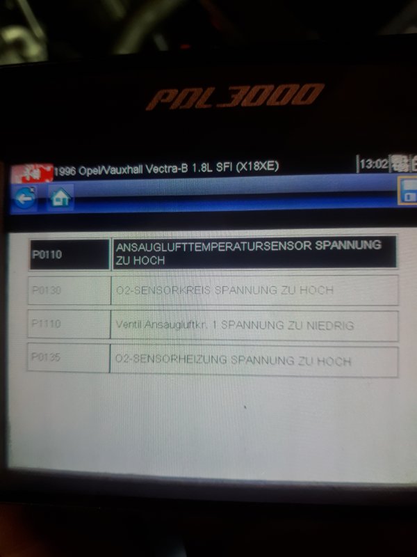

Mal einen aktuellen Stand abgeben : Also den c18xe konnte ich weder umtauschen gegen einen X18XE aus einem Vectra B, Kopf und Block sind ja gleich.Der Motor ist drin .Wir haben ausser Krümmer alle Anbauteile vom alten Motor genommen inkl. Kabelbaum. Motor läuft, aber Motorkontrolle ( Gelb) ist an. Fehlerspeicher ausgelesen (siehe Bild). Fehlerspeicher gelöscht, kommt aber sofort wieder.

Ich habe den C18 wieder umgetauscht bekommen gegen einen X18XE aus einem Vectra B .amotor läuft auch Komprssion getestet und auf allen Zylindern 7 - 7,5. Natürlich alle Dichtungen (ohne ZKD ) und ZR WP erneuert.Jetzt spinnt die Lamdasonde .Fehlerspeicher ausgelesen ( siehe Bild ) .Die Sonde sit aber noch kein Jahr drin und funktionierte bisher einwandfrei.

Kommen alle 4 Fehler gleichzeitig wieder wenn du den Fehlerspeicher löscht und Zündungswechsel machst? Wann kommen die Fehler wieder? Bei Zündung oder erst wenn er läuft?

@rolf111: Mal 'ne ganz doofe Frage, Du hast doch mit der Heckscheibe und div. Elektrikproblemen zu kämpfen, hast du dabei vielleicht irgendwelche Sicherungen gezogen und falsch gesteckt? Habe ich letztens auch gehabt, wirre Fehler, Lambdasonde, dann AGR Ventil. Motorlampe leuchtet... Hat keiner gefunden. Habe dann mal die Sicherungen überprüft, war eine falsch gesteckt. Neben der Sicherung, die das steuert, war ein Platz frei, da war die Sicherung drinne und wo sie reingehörte, war frei. Besorge dir den Sicherungsbelegungsplan, dann kannst du verfolgen.

Oder ist eine Sicherung defekt?
Grade wenn verschiedene Komponenten gleichzeitig mit dem selben Symtom ausfallen kann es gern an der Spannungsversorgung liegen. Motorsteuergerät ist das alte?
